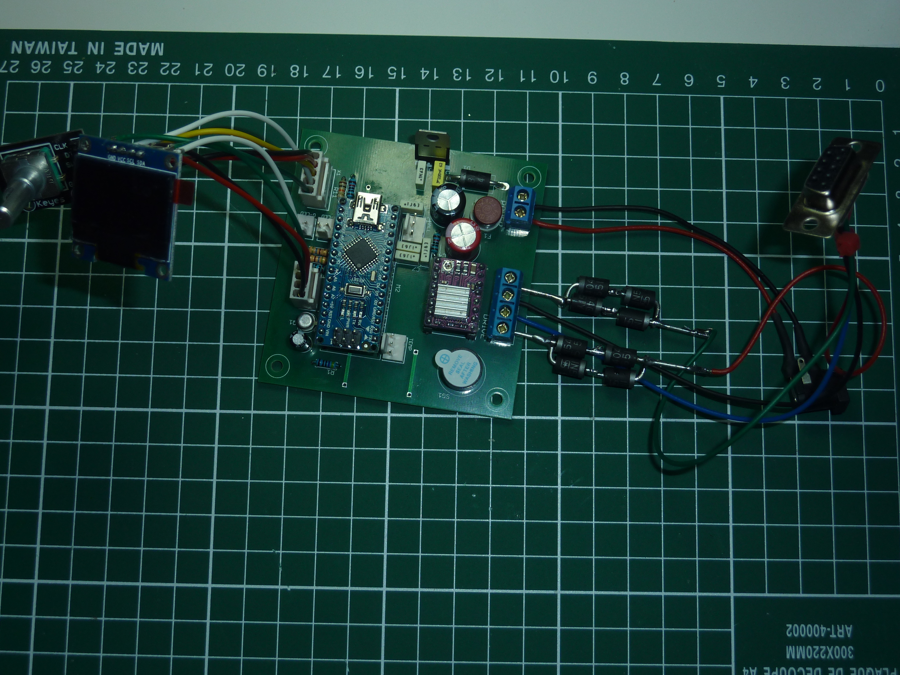

Salut PierroLo,
En parlant de motorisation de la MAP, j'ai si tu veux un circuit imprimé basé sur le projet suivant https://sourceforge.net/projects/arduin ... erpro2diy/
Ca fonctionne avec un Arduino nano, et l'option que j'ai choisi, c'est celle avec un écran OLED et un encodeur rotatif. Le tout est piloté en ASCOM par un programme développé par l'auteur.
Me reste à faire la boite en impression 3D pour ranger tout ça.
Le circuit c'est cadeau, il te reste à dépenser une cinquantaine d'euro pour le moteur pas à pas et les divers composants.

Je réponds un peu tard, merci pour vos réponses.
Ce sera donc la MAP automatisée.
Le circuit que tu as, et que tu me donnerais, c'est l'Arduino Nano ?
Je n'ai pas trop le temps de regarder le projet pour le moment mais je suis intéressé.
Merci Franck pour ta proposition.Franck a écrit : 01 juin 2017, 08:09 Salut PierroLo,
Non, c'est le PCB sur lequel sont connectés l'Arduino nano et le contrôleur DRV8825. Le reste c'est du périphérique pour gérer :PierreLo a écrit : 15 juin 2017, 09:26 Merci Franck pour ta proposition.
- la sonde de température
- l'affichage sur un mini écran Oled
- le bouton rotatif qui permet de piloter le moteur sans passer par l'ordinateur
Je t'en garde un. Fait un tour sur le site du projet https://sourceforge.net/projects/arduin ... erpro2diy/
pour avoir une meilleure idée de l'ensemble.
