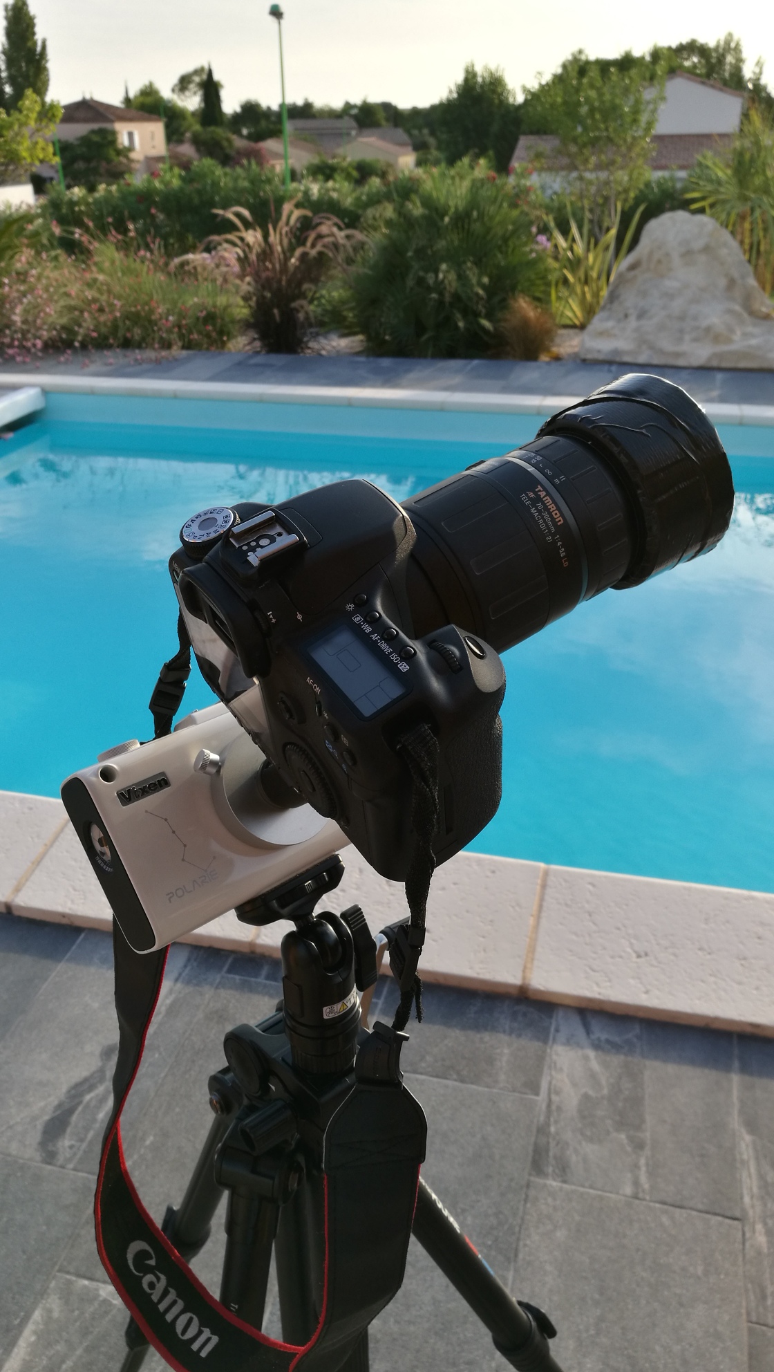

On se prépare doucement pour l'éclipse totale du soleil aux USA. Nous seront sur place 4 jours avant pour faire les repérages. Nous serons 40km au sud d'Eugene (petite ville ou nous aurons un hôtel). La difficulté sera de trouver un lieu bien dégagé pour poser notre matos, sachant qu'il parait que ce sera la folie niveau du monde. Les ricains sont très friands de ce genre d'événement et sont à l'affu pour gagner quelques dollars!
Voici le setup retenu qui présente un bon compromis poids-efficacité :
Le Canon 50D et objectif 300mm fixé sur la Vixen Polarie avec un filtre Astrosolar. Le tout sur le tripod :

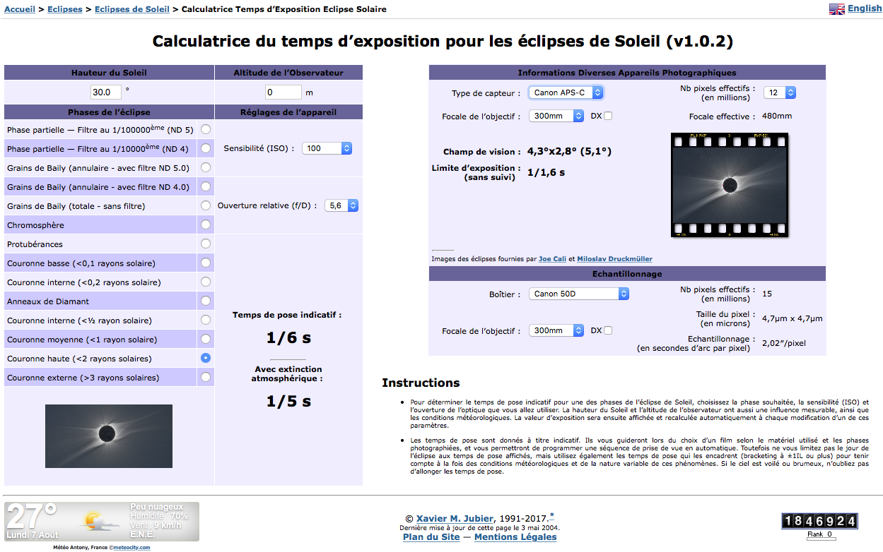

J'ai fait quelques essais sur le soleil aujourd'hui qui me donnent les temps de poses suivants avec l'astrosolar : 1/200 à 5.6.
Pour la totalité avec la haute couronne (filtre enlevé) c'est plus difficile, il faudra essayer différents temps de pose pendant les 2mn40 de la totalité (sachant que je compte bien aussi lever le nez de l'APN pour gouter l'ambiance!). Le bouquin de P.LECUREUIL donne un temps de pose entre 1/8eme de sec et 1 seconde et le site de Xavier M Jubier entre 1/5 et 1/6 s. Du coup je ne sais plus...
Avez vous des pistes à ce sujet? Je suis preneur...

Lécureuil dit que la technique HDR semble s'imposer pour tenter d'avoir la couronne et les protubérances: de qq fractions de seconde à plusieurs sec. car il dit qu'il n'est pas possible d'avoir les deux sur la mm image (sauf à utiliser un logiciel HDR)
