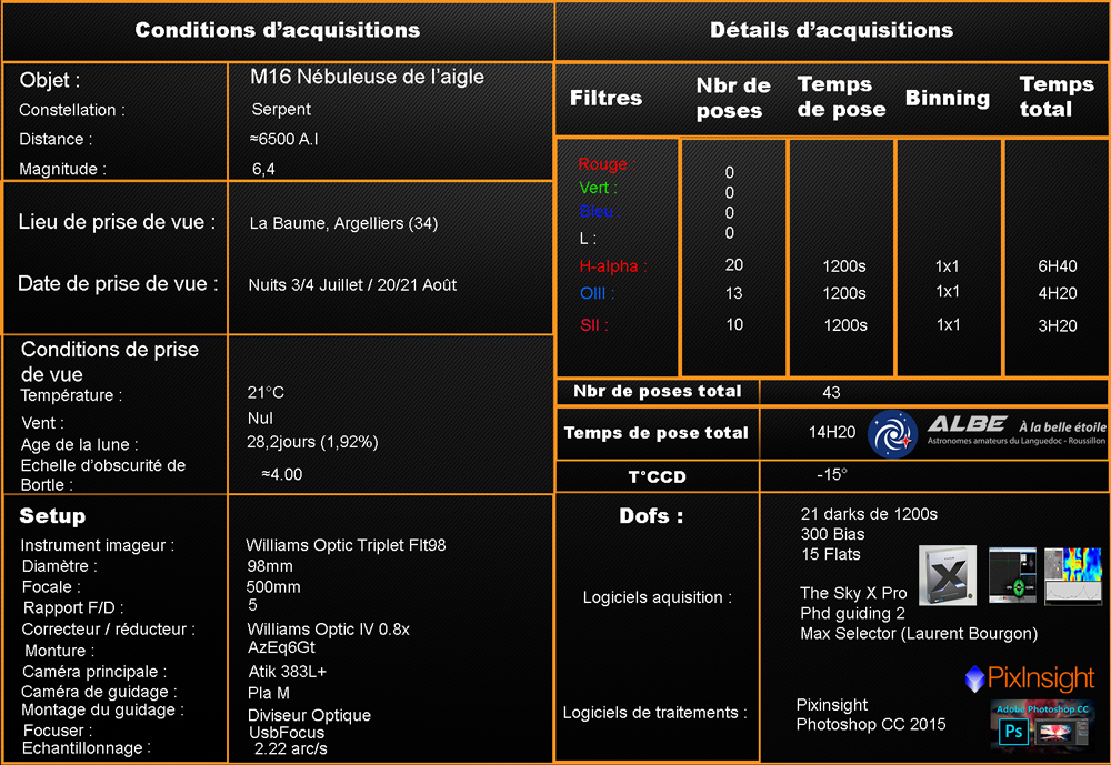

Il y a en tout 14H20 de pose (plus d'info dans le tableau d'acquisition sous les images), pour regarder les fulls à 100% faites un clic droit sur l'image puis ouvrir dans un nouvel onglet.
