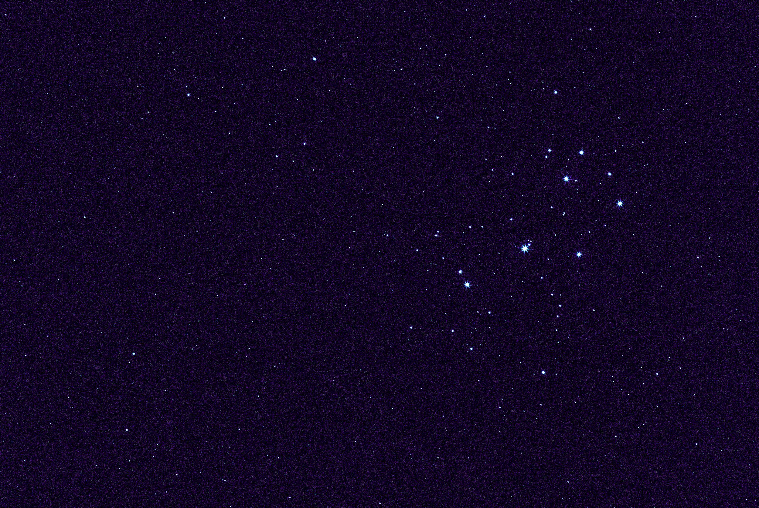

J'ai essayé le script évoqué par Franck,
c'est sympa, il fait tout le prétraitement rapidement...
mais je n'ai pas réussi à avoir de la couleur, poutant j'ai coché la ligne CFA???
C'est des images faites au téléobjectif de 300 fixé sur la monture eq5 elle même posé en direction de la polaire que l'on voit pas dans l'apn... 30 poses de 15s à 6400 iso avec flats, bias et darks
voili!
Si quelqu'un a de l'expérience???
Merci

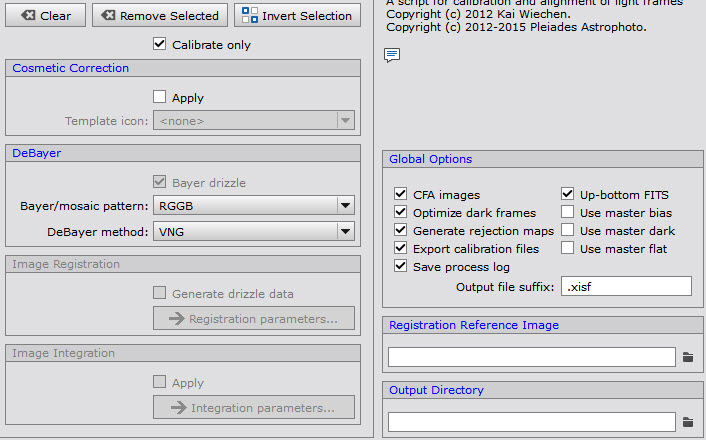

Chez moi, c'est configuré comme ça :
Les masters sont créés. Si tu relance le traitement sans changer les flat/bias/dark, tu peux cocher les cases Use master .... pour gagner un peu de temps.
Je relance car je n'avais pas la case "calibrate only' cochée!
Le reste est identique...
Merci Franck
J'ai fait un coup de DSS, j'ai la même chose ou presque.
Comme je ne fais plus d'erreur de débutant, j'ai qd même eu un léger doute!!!
J'avais fait mes shoots à 17 d'ouverture alors que je peux ouvrir à 4 :rage:
SAGEADIT Comme il n'y a rien sur les photos, je ne peux rien obtenir!
Je sors!

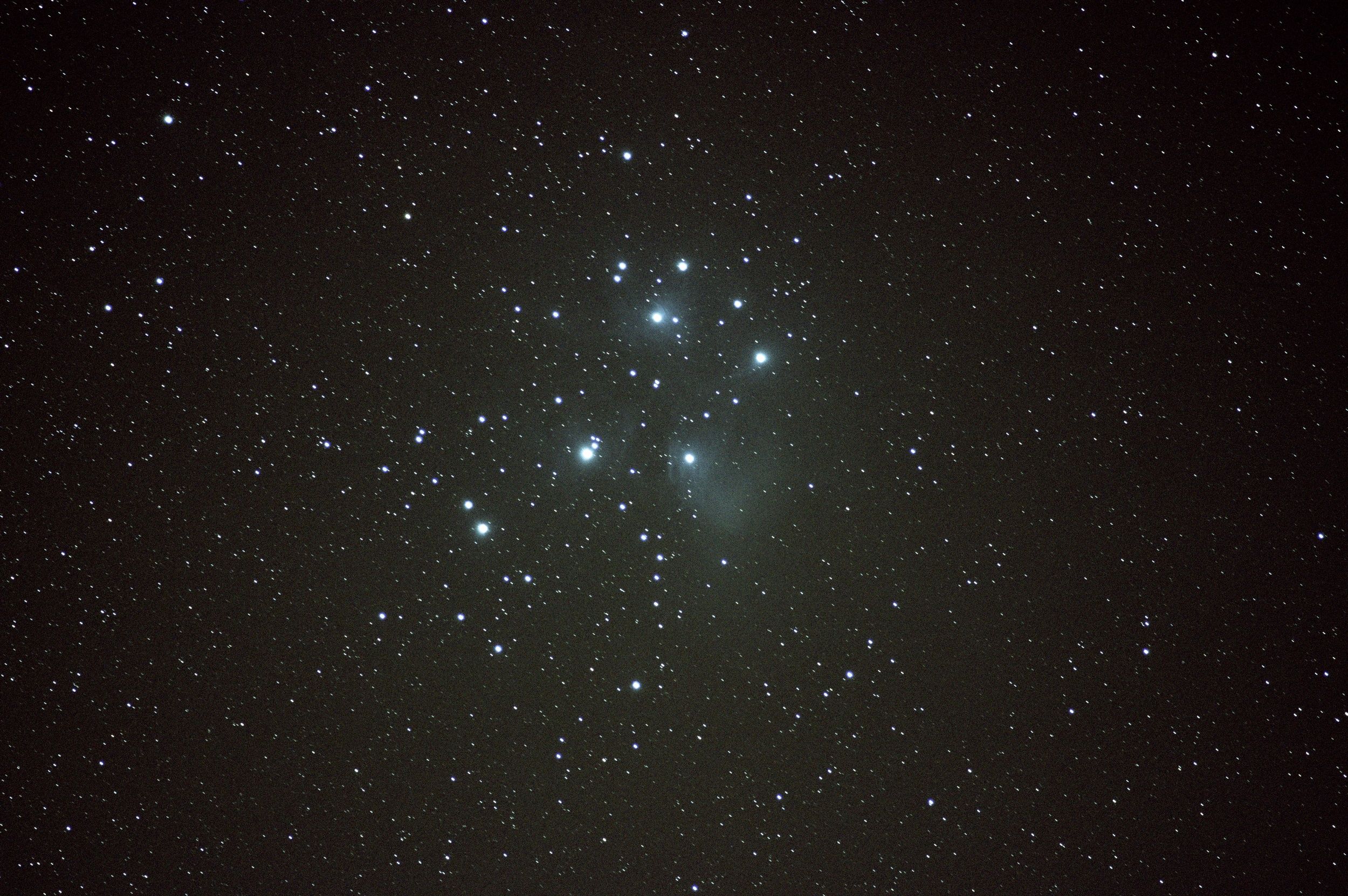

J'ai remis ça hier soir avec des nuages et un jeté de monture moins bon...
Sur 34 photos, le "batchpreprocessing" (toujours extra, tu lances et tu reviens 20 mn après c'est bouclé) n'en a gardé que 10...
Franck, il faut décocher la case calibrate tu vas ainsi jusqu'à l'allignement...
J'avais shooté à 4 d'ouverture, 16 s de pose, 3200 Iso
Pas de flats mais des darks et offsets
Voili :
intégration, histo + bidouille et plus le temps pour traitement final...
Bien ouvert, on téléobjectif de 300 marche mieux!
Vous vous en doutiez!!!
papeastro a écrit : 26 octobre 2017, 15:45 Franck, il faut décocher la case calibrate tu vas ainsi jusqu'à l'allignement...
C''est fait exprès :-) pour pouvoir faire un nouveau tri une fois les images calibrées.
Ah oui ça marche mieux du coup ^^
elle est chouette ton image Bernard.
si le cœur t'en dis, tu peux tenter un automatic background extraction pour diminuer un peu le gradient :)
Salut Bernard,
Le script à l'air de fonctionner. Tu avais fait des flats pour tes images ? Car là il y a un bon vignetage.
Sinon c'est très bien, continues :)
Je voulais tester le téléobjectif de 300, fixé à l'EQ5, et comme je ne vois pas la polaire je pose la monture au pif vers le nord,.
Pour les flats , j'ai pas eu le temps avec la maison pleine de vacanciers.... J'avais des flats mais á 6400 ISO alors que j'allais utiliser 3200 seulement avec cette ouverture de 4....
Comme j'ai des étoiles allongées, je ne me suis pas éternisé sur le traitement... Je referais car c'est la focale idéale pour M45!
Merci messieurs.
