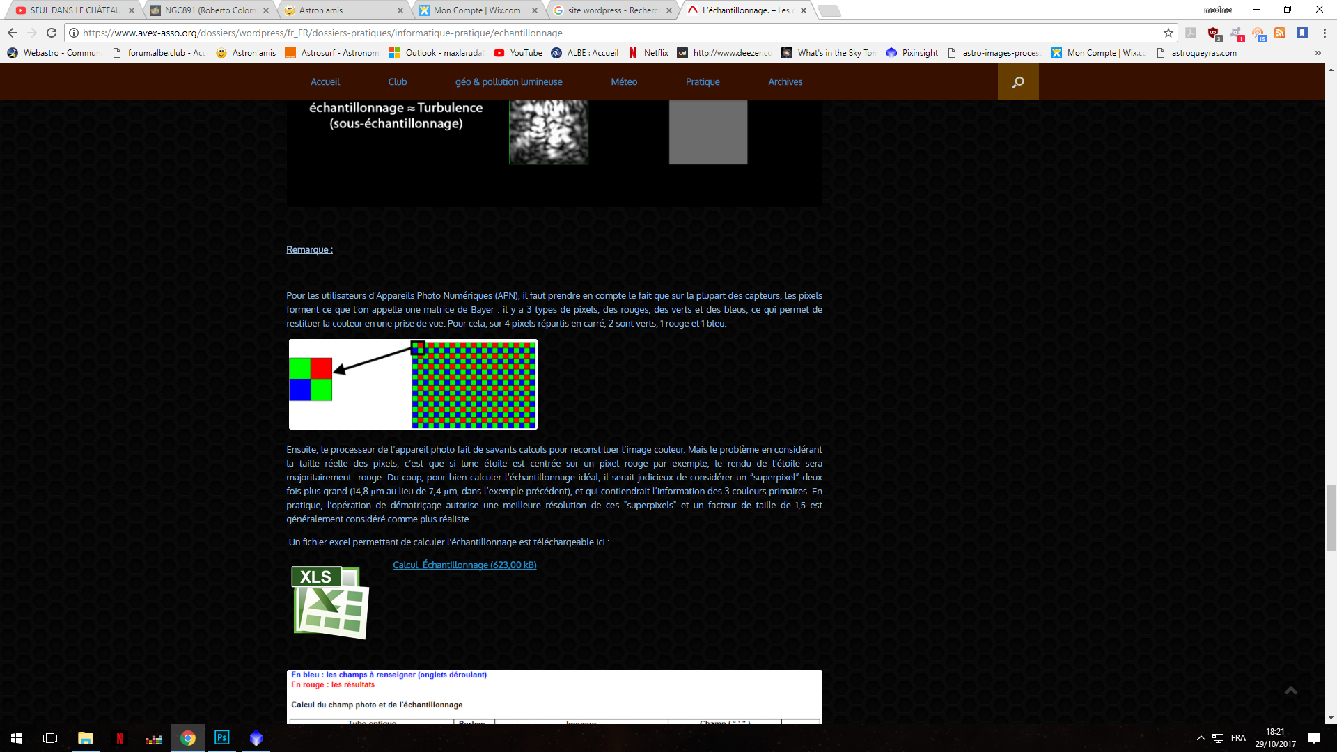

En réalité tu n'es pas à 0,5"/d'arc, il faut prendre en compte la matrice de bayer.
