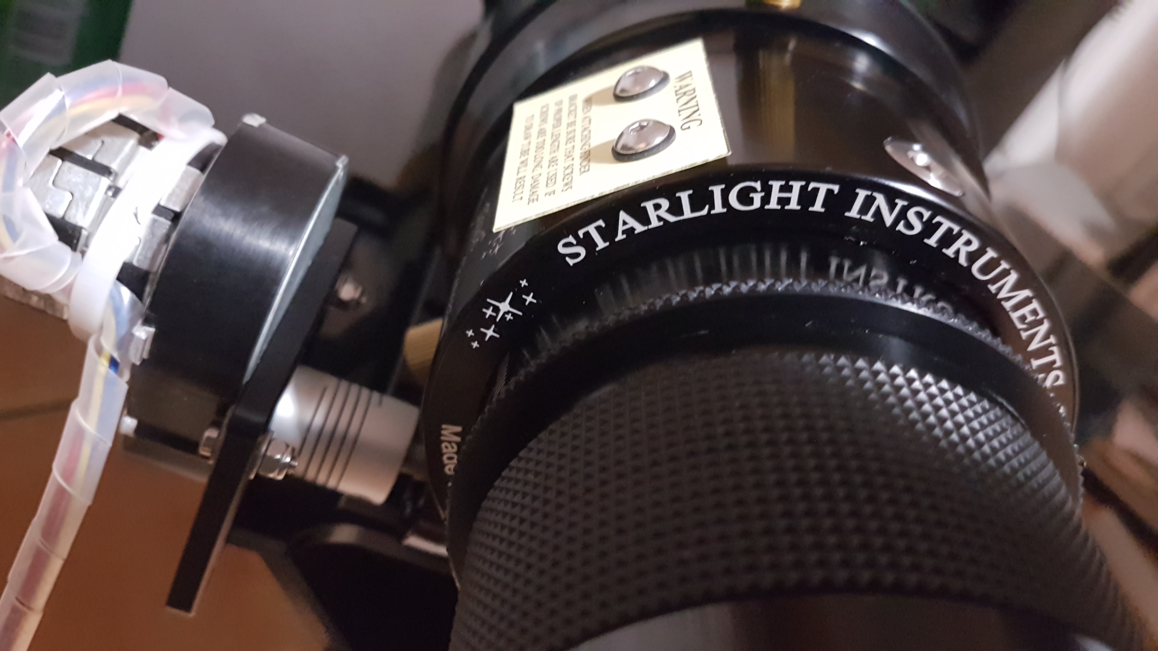

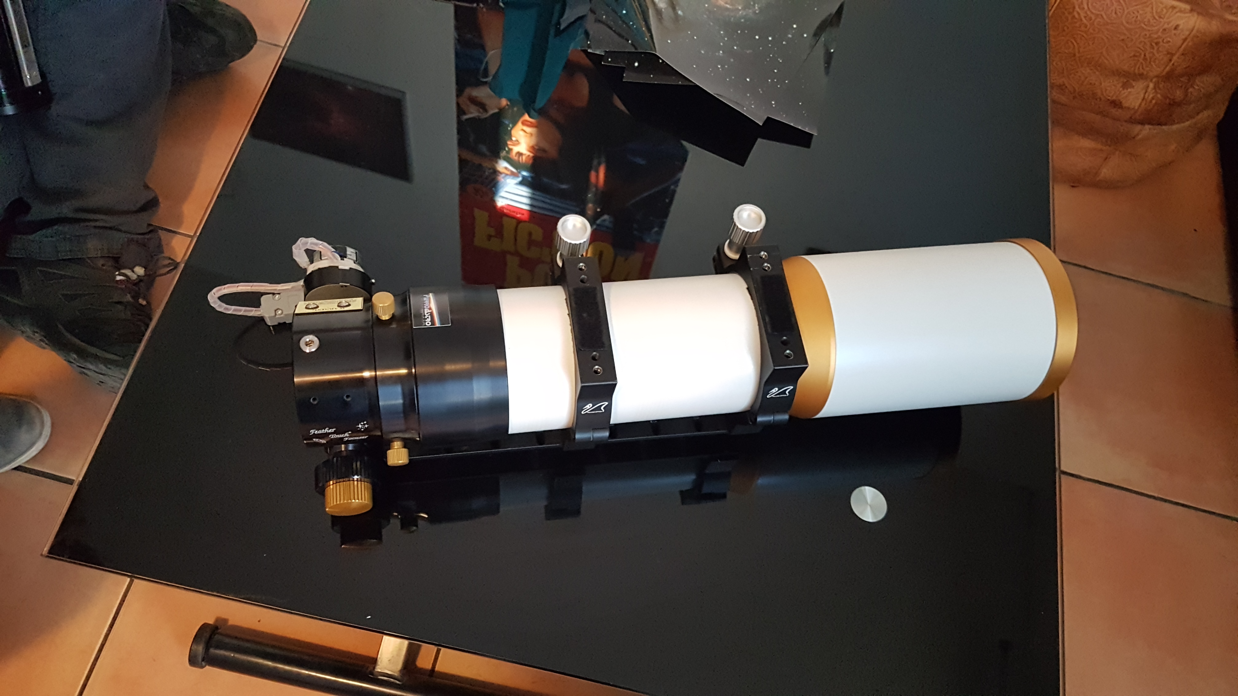

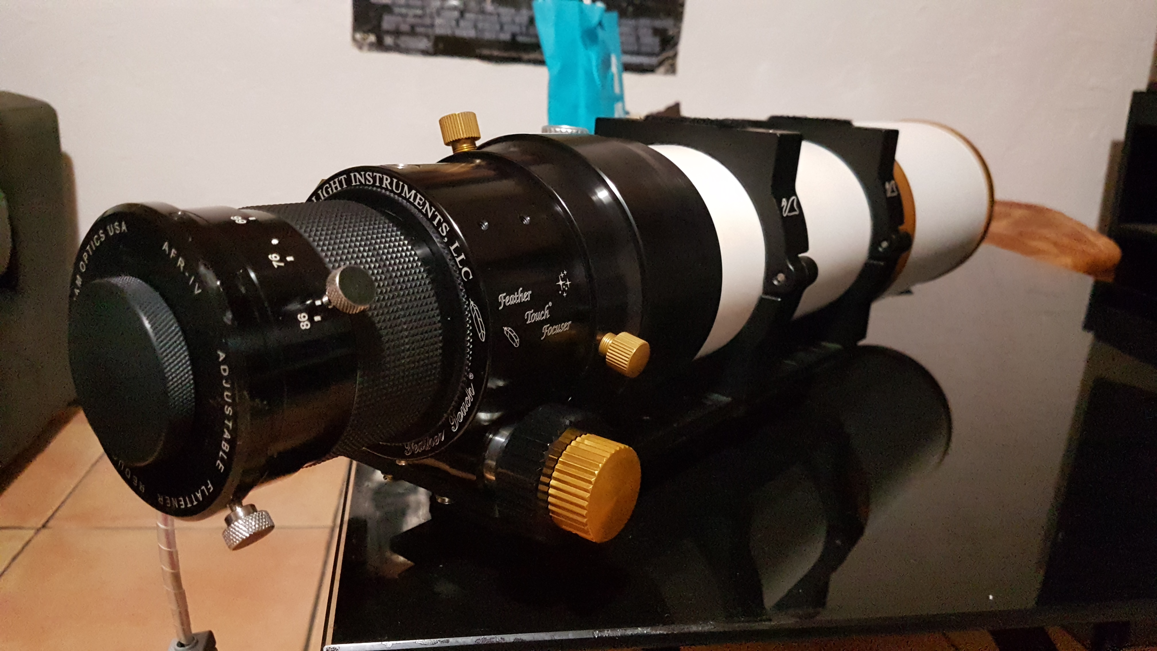

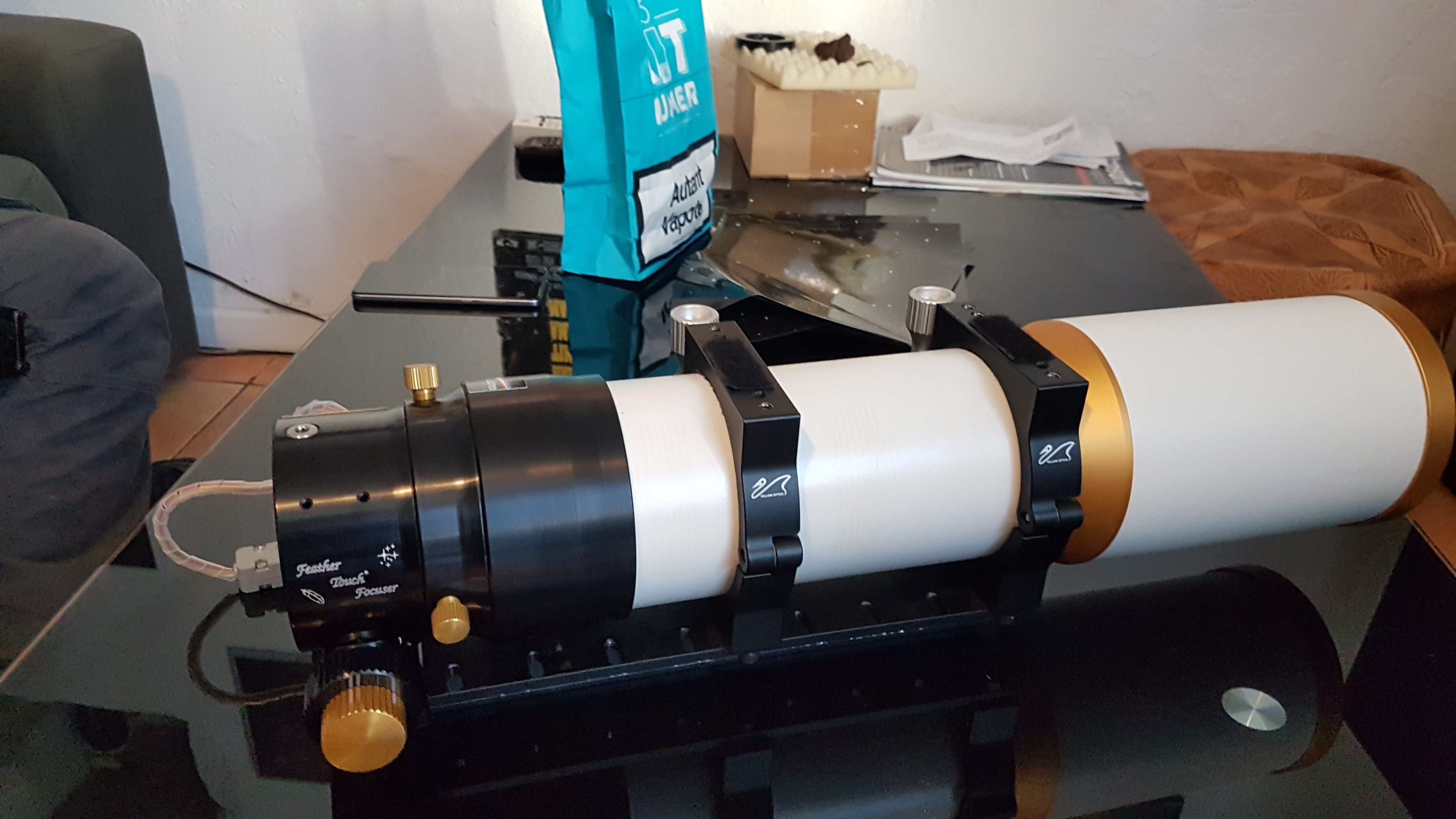

un petit retour après la récupération la semaine dernière de la Flt qui était chez Pierro pour une évolution mécanique, un Feather Touch 3 pouces et les bagues Skyméca qui vont avec, pour le Po mais aussi pour le correcteur Wo IV.
Premier constat c'est beau, j'ai vu de multiples Po, mais là j'ai presque envie de dire que c'est la perfection, la qualité saute immédiatement aux yeux.
A l'utilisation le Po est à la hauteur de sa réputation, même avec le petit moteur Usb Focus (que je changerai par la suite pour un forte charge) c'est hyper fluide même avec mon train optique qui n'est pas léger (+ de 2kg) au passage je souligne et remercie le très bon boulot de Pierro qui m'a calculé le backlash et nettoyé l'optique en profondeur.
Ensuite viennent les travaux effectués par Didier Chaplain (Skyméca) dont la réputation n'est plus à faire, et la pareil une grosse bague très solide pour le montage du Po sur la lunette et une autre bague fine mais pas pour autant moins solide pour que le correcteur/réducteur Williams Optics IV vienne directement se visser sur le Po.
Avant de passer sur la partie test sur ciel voici deux photos sans le correcteur :
D'autres avec le correcteur :

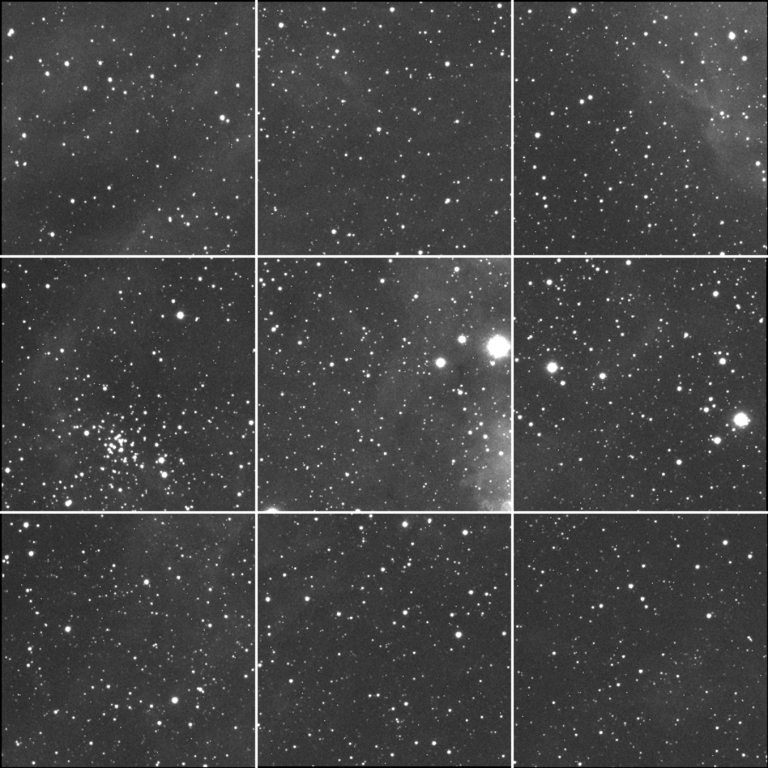

Maintenant place aux résultats, he bien comme je m'y attendais en voyant le Ft aussi massif et précis le tilt ne fait plus du tout parti de l'équation, je pense qu'on pourrait même s’asseoir dessus qu'il ne broncherait pas. :mrgreen:
Les test ont été effectués dans toutes les positions possibles et sur plusieurs nuits et le résultat est le même.

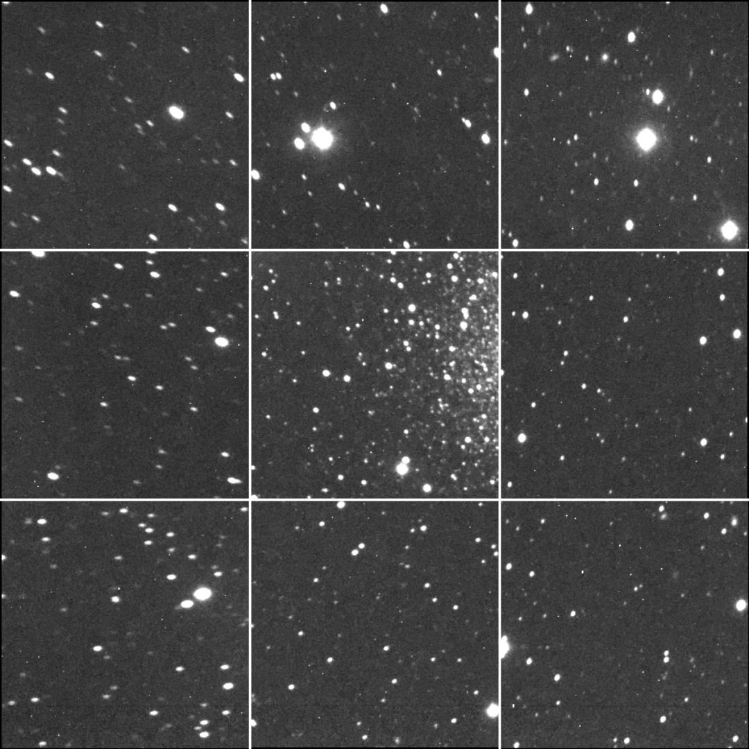

Voici le centre et les quatre coins sur une brute unitaire Ha de 2400s sur l'objet en cours avec la 4000 je n'ai pourtant pas passé beaucoup de temps sur le Bf, prochainement les tests avec la 383.
Et avant le changement dans le pire cas selon la position avec un peu de Bf en prime.

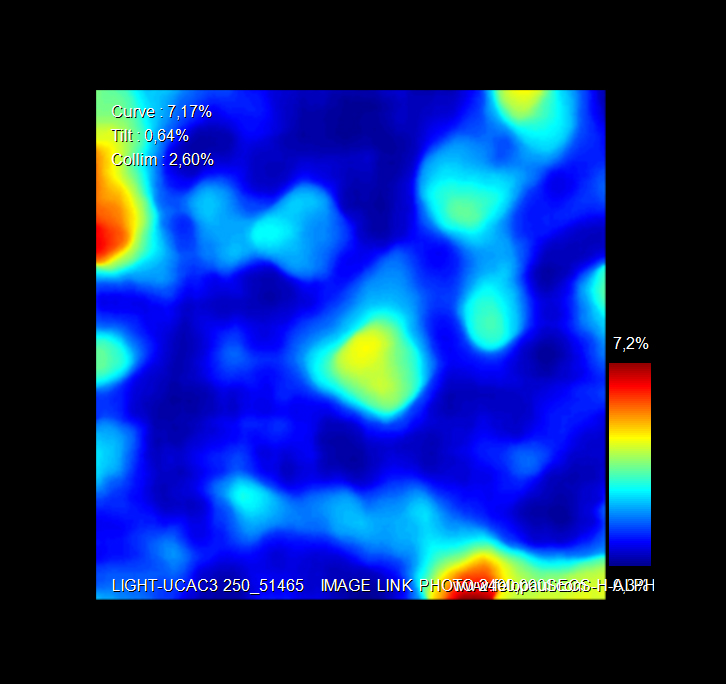

Et voici maintenant la map de curvature et de tilt :
Conclusion : Je confirme la réputation du Ft d'être un des meilleurs Po sur le marché, et j'en profite pour dire que l'optique de la Flt est excellente, j'ai d'ailleurs fini par me rendre compte en tout cas sur la mienne que le verre est du Ohara japonais
La First light très prochainement, je suis bien content d'en avoir fini avec le tilt ! :bravo:
C'est super ça !!! ton champ est nickel !
