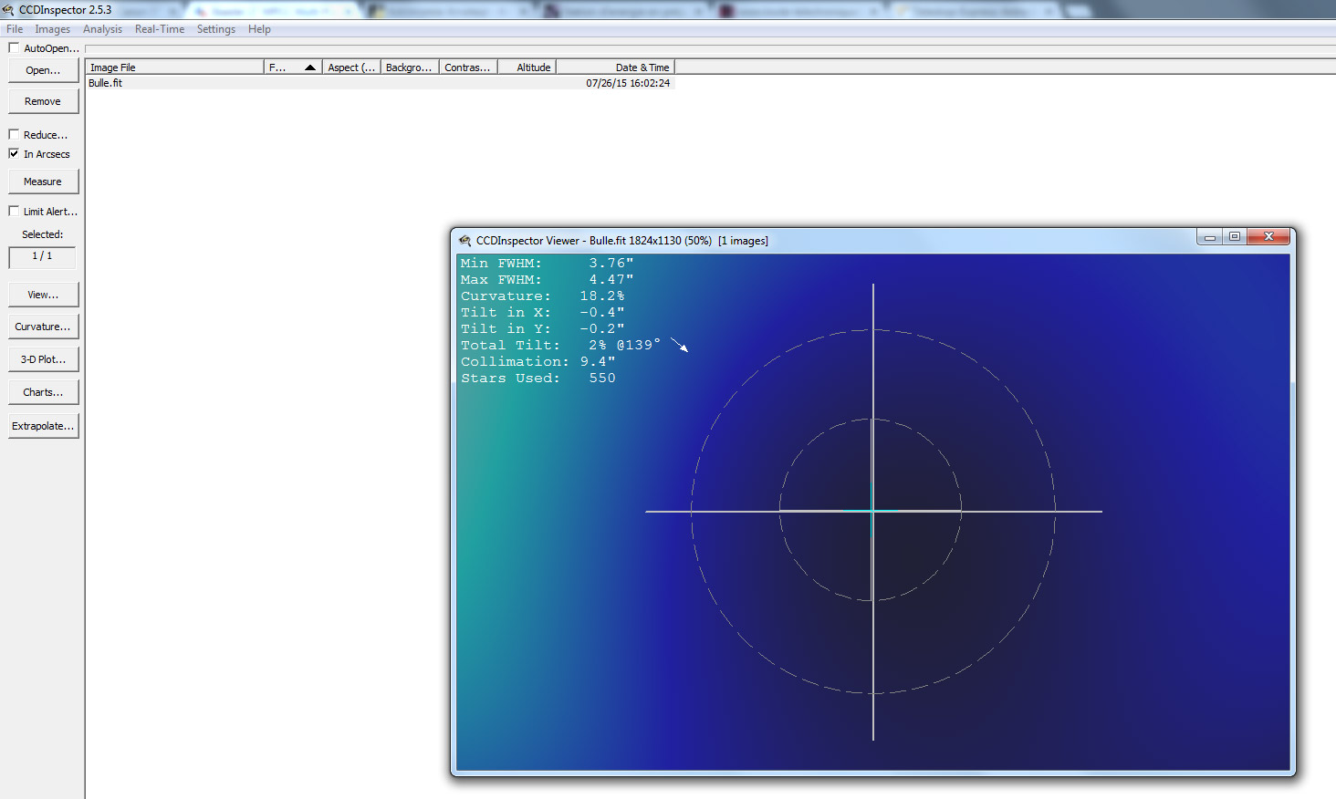

Salut à toi Gilles,
Désolé je n'étais pas là hier soir mais elle est chouette ta bulle :D . Comme le disais Max il y a un problème dans le champ. J'ai essayé de passer l'image sous CCDInspector, voilà ce que ça donne :
Il y a un collim perfectible, du tilt et une courbure de champ pas négligeable... Bon après je te serai de peu d'aide car je n'y connais rien en Newton :lol: ! Tu utilises une MPCC MkIII non ?

Merci pour vos commentaires ! Je n'ai plus qu'à essayer de corriger tout ça !
On parlait hier au soir de la collimation. La prochaine fois, il faut que je tente avec l'oeilleton !
Je suis vraiment débile, car j'ai effectivement CCDInspector. Je ne pense même pas à m'en servir ! Et pourtant Ca donne quand même des info cruciales ! Bon, le résultat est peut être à pondérer car il s'agit d'un empilement de deux soirées, avec et sans filtres. Mais il faut que je le passe sur les brutes.
Marian, oui, j'utilise un MPC MIII. Mais j'ai remarqué ce défaut également. J'ai eu l'impression que j'avais oublié le correcteur quand j'ai commencé à traiter ! Bon, il y avait un peu de vent hier, mais j'ai supprimé 2 heures de poses tout de même... Et ça n'explique pas tout !

Je vais tenter ce soir de faire quelques réglages avec CCD Inspector. J'ai passé toutes les brutes de samedi soir j'obtiens un résultat pas trop mauvais (mais perfectible) au niveau de la collimation.
Par contre beaucoup de coubure...

J'ai passé ma soirée d'hier à essayer de colimater :-( C'est pas brillant, mais je progresse...
J'en discutai avec Alessandro. Il me dit que je défocalise trop. Je vais donc retenter ma chance ce soir...
