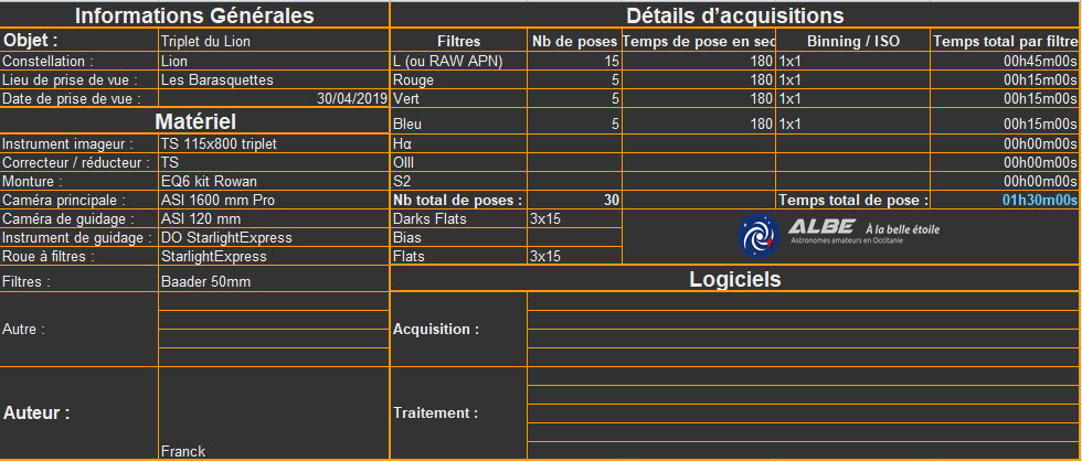

Histoire de faire vivre le forum ;-) voici mon 1er essai avec l'ASI 1600 en LRGB depuis les Barasquettes - Ciel superbe, (non, ce ne sont pas des nuages, c'est la voie lactée :-) malgré une humidité assez élevée
