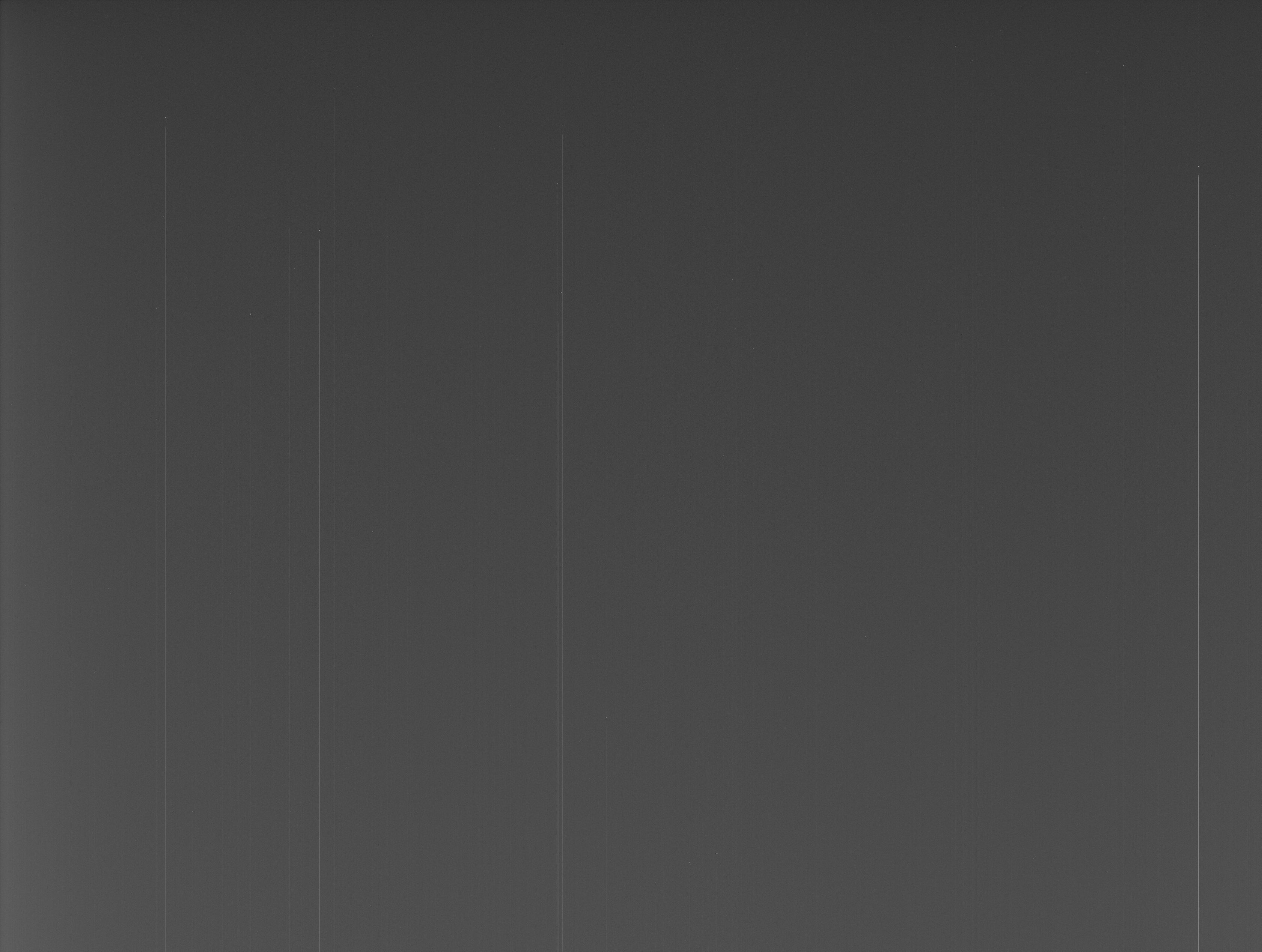

* Première question naïve, est que les process de Pix sont les mêmes que pour l'APN? MURVNR
* Le bias qui sort de la ccd à des lignes mortes verticales. (voir photo jointe)
Je lu que ça se traitait avec un script. Tant que ça ne se voit pas sur les brutes est ce la peine de traiter ( question de fainéant)?
Bon je poursuis...en attendant vos retours.
En fait le Pb n'est pas sur les brutes, la question est : les vois-tu sur le Master light après empilement ? Si tu ne les vois pas c'est que ton master bias et le dithering suffisent à les rejeter, donc tu ne te casses pas la tête avec le script. Si tu les vois il te faut utiliser le script...
+1 avec Marian.
Le process CosmeticCorrerection arrange bien les choses aussi.
