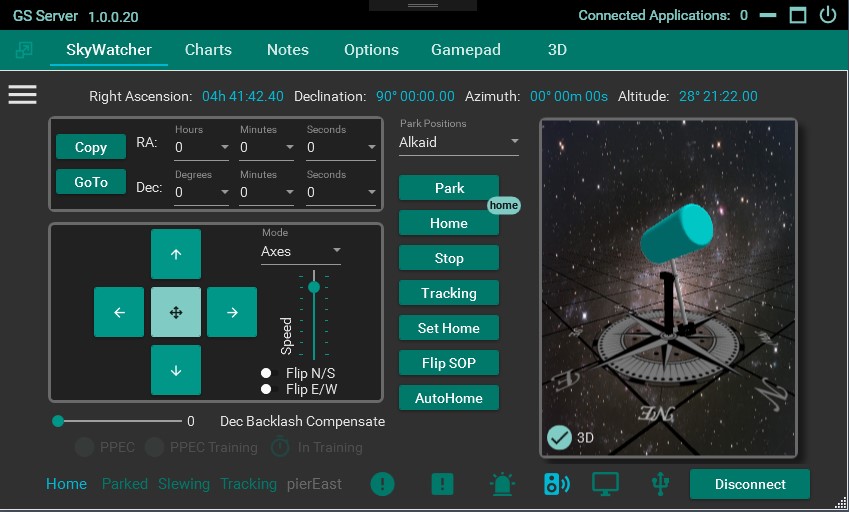

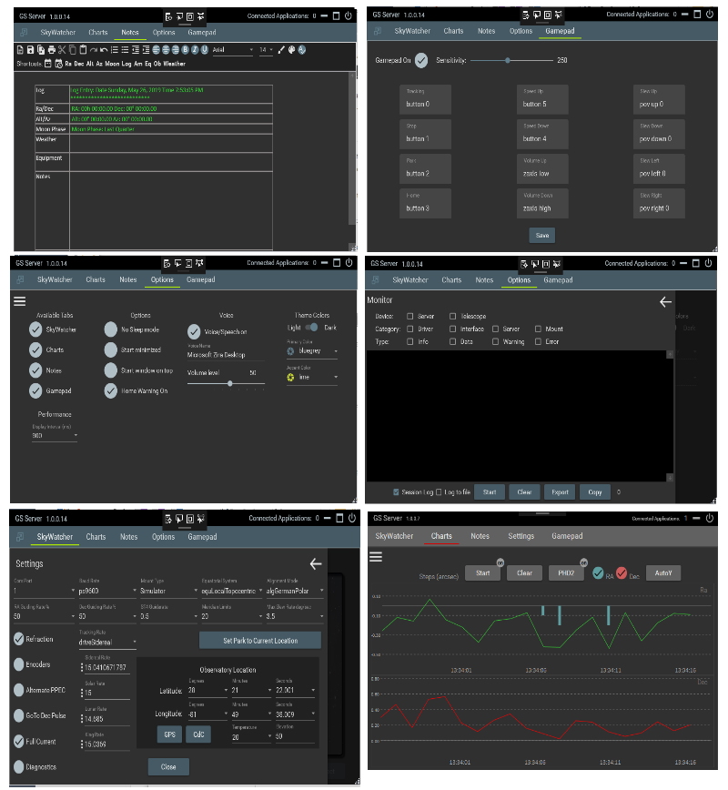

Je viens de tomber sur un post Facebook d'un ami, qui parle d'un nouveau driver ASCOM pour les montures Eq8,Eq8-r , Azeq6 ,Eq6(r).
Une nouvelle interface donc qui vient en temps qu'alternative à EqMod, elle a été développée par Rob Morgan.
EqMod fonctionne plutôt bien, mais l'interface n'a pas tellement évoluée depuis des années, et cette nouvelle alternative semble amener des fonctions assez sympathiques.
Le seul pré-requis est d'installer la plateforme Ascom 6.4.
Disponible ici : https://github.com/rmorgan001/GSServer? ... 5h--iou4cI

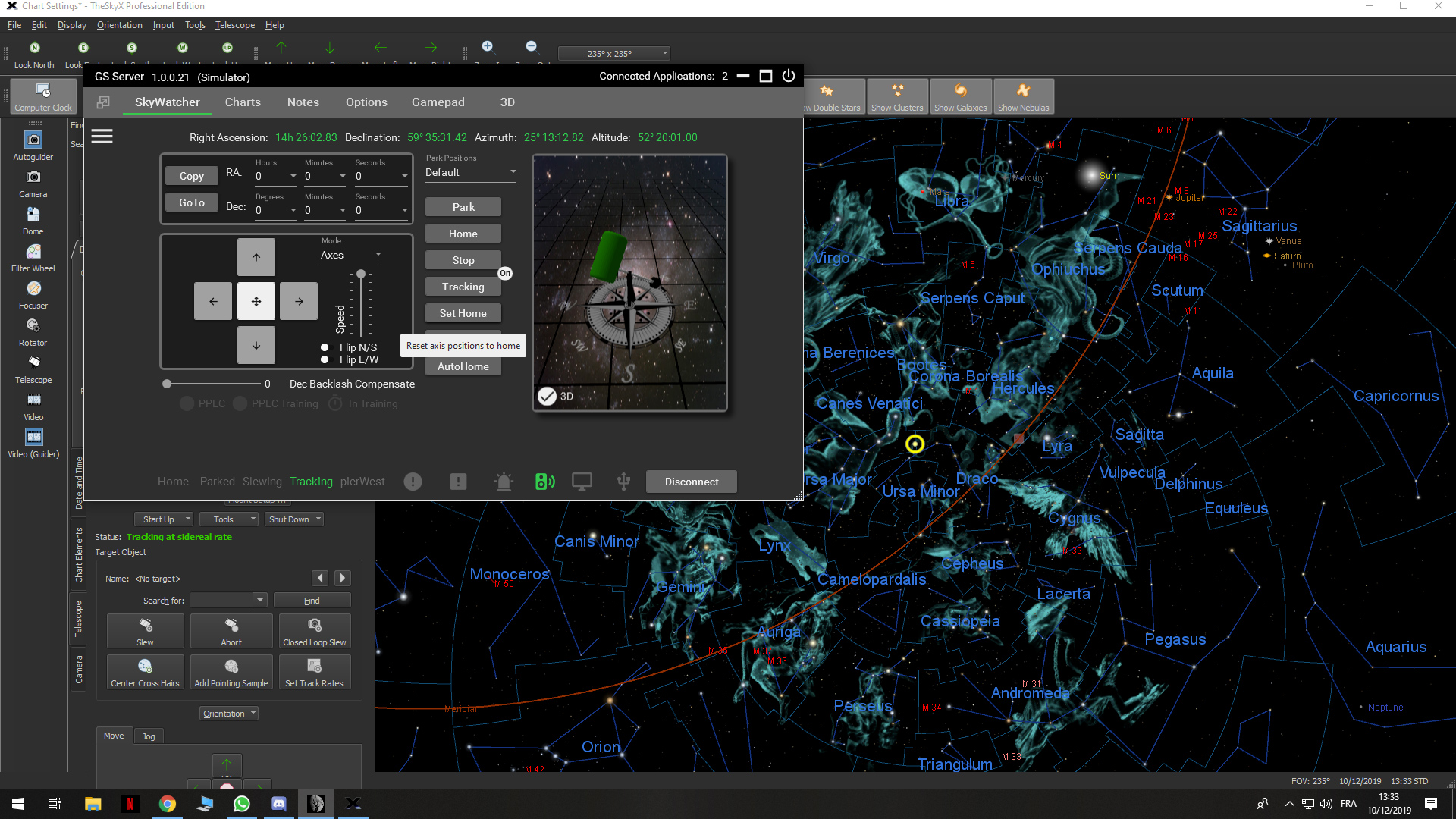

Je viens de faire un test avec The Sky X en mode simulator ça fonctionne,
la vue 3D est sympa pour voir comment pointe la monture dans la noir ou à distance et l'interface est quand même plus récente.
Une capture d'écran de mon test, à voir maintenant sur le terrain.
