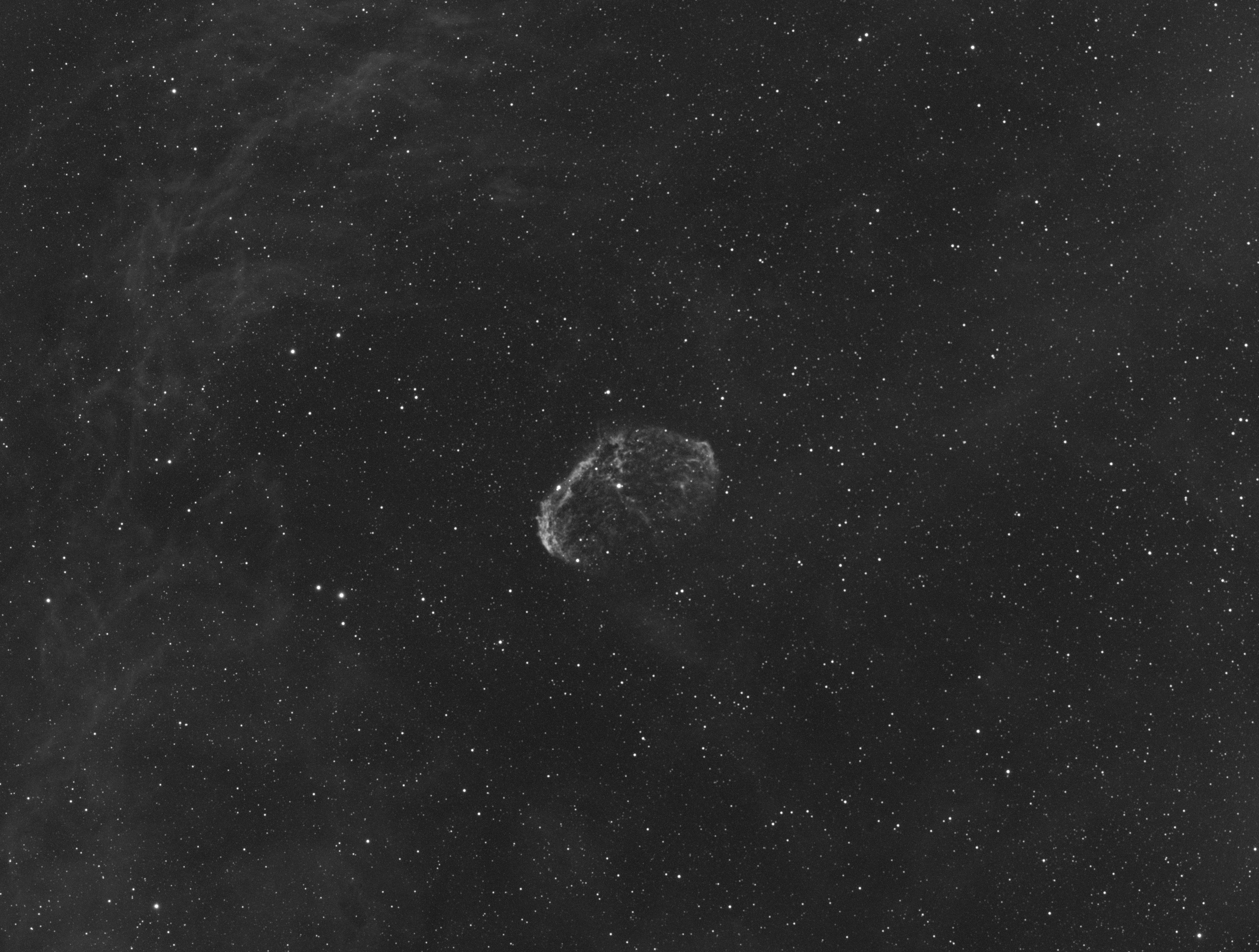

MAP en "Ha" au Batihnov: MURVNR je n'y arrive pas
MAP en "Ha" Focus Aid: :roll: Pas convaincu, mais bon aprés 01:30 à batailler je lance tout de même 24 x 600 sec en Ha.
Voici ce que donne 1 brute dont j'ai UNIQUEMENT modifié l'histo afin de pouvoir l'enregistrer en JPEG et vous la soumettre:
(Je ne sais pas encore traiter ces images)
Est-ce que la MAP est "bonne"? J'ai comme un doute... :?

:oops: Bon, vu avec "Lolo" MAP à refaire :oops:
La MAP n'est pas bonne. Le mieux sera de motoriser le PO et de faire des MAPs automatiques, fini les soucis...
Marian a écrit : 11 juin 2020, 17:48 La MAP n'est pas bonne. Le mieux sera de motoriser le PO et de faire des MAPs automatiques, fini les soucis...
Merci, c'est déjà le cas mais je n'y arrive pas en Ha :roll: "Lolo" m'a expliqué qu'il faut faire des pauses de 7sec... Dés que le ciel le permet, je m'y remet ;)
Il faut effectivement poser assez longtemps pour que le signal soit suffisant. Donc il te faut augmenter le temps de pose, souvent 5 à 15 sec en Ha. Une autre astuce que tu peux tester c'est de faire la MAP avec ton filtre Rouge, puis de remettre le Ha pour shooter. S'ils sont parafocaux et que ton instrument n'a pas une focale très courte ça fait le job. Au Chili on fait ça : MAP avec Rouge et pose en Ha et SII. En revanche le filtre Bleu pour l'OIII ça marche pas.
Marian a écrit : 12 juin 2020, 17:08 Il faut effectivement poser assez longtemps pour que le signal soit suffisant. Donc il te faut augmenter le temps de pose, souvent 5 à 15 sec en Ha. Une autre astuce que tu peux tester c'est de faire la MAP avec ton filtre Rouge, puis de remettre le Ha pour shooter. S'ils sont parafocaux et que ton instrument n'a pas une focale très courte ça fait le job. Au Chili on fait ça : MAP avec Rouge et pose en Ha et SII. En revanche le filtre Bleu pour l'OIII ça marche pas.
