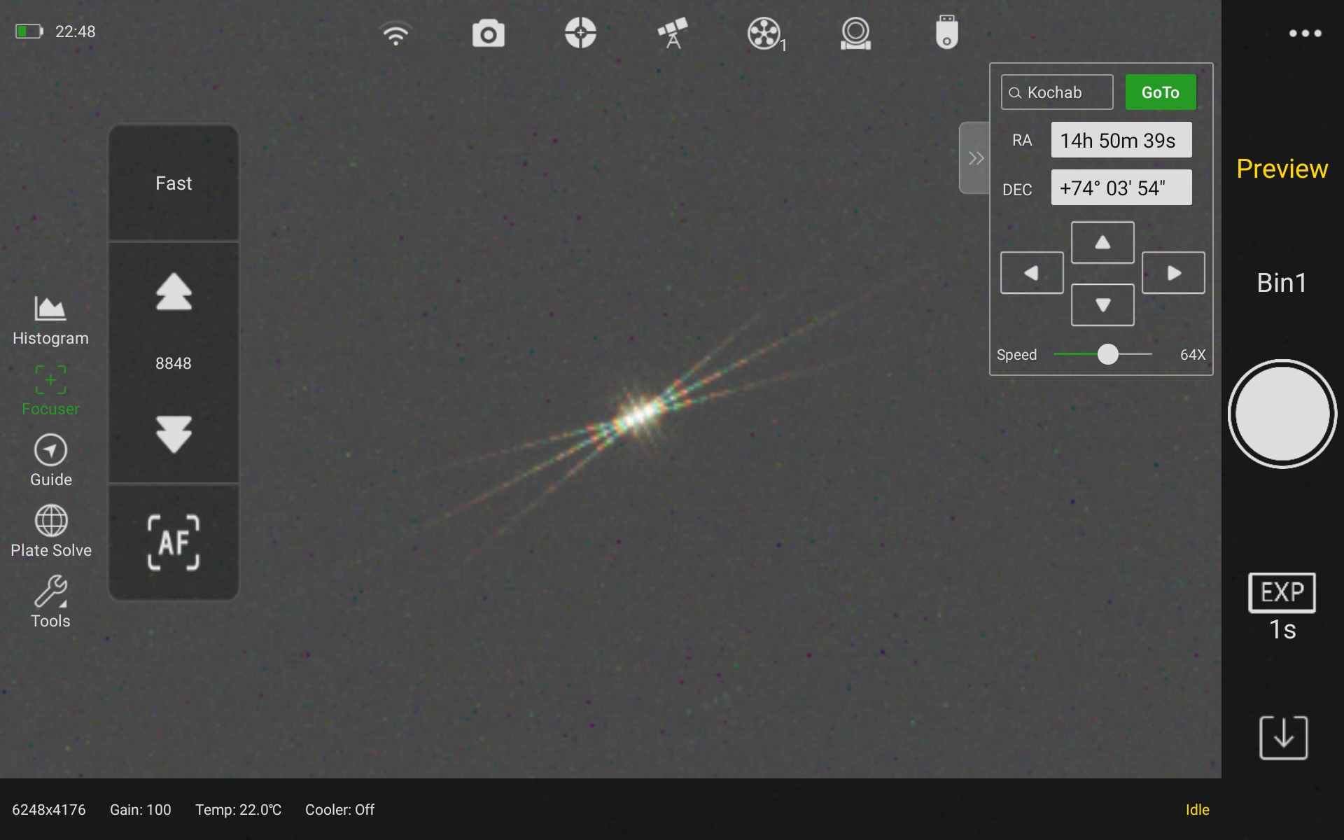

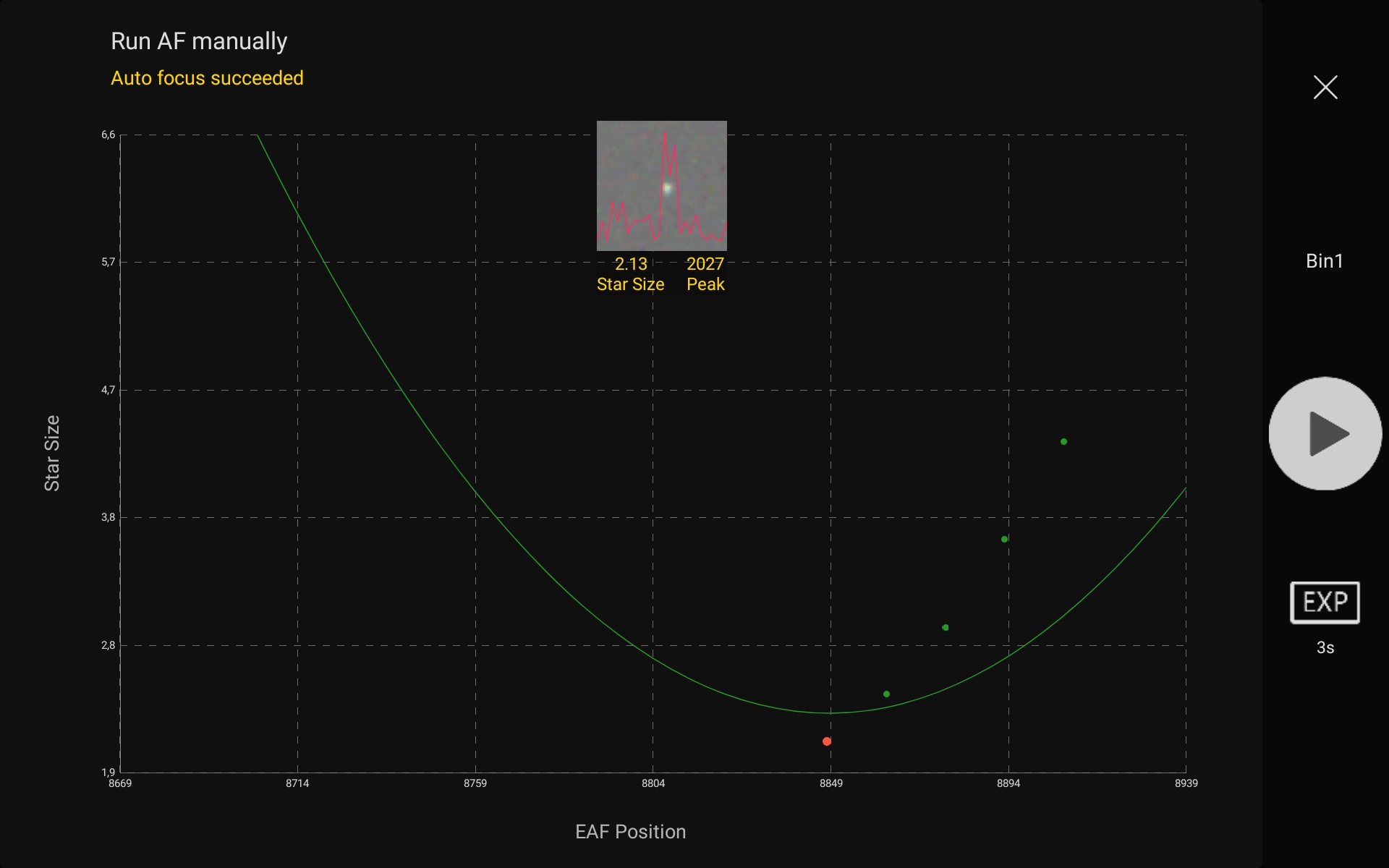

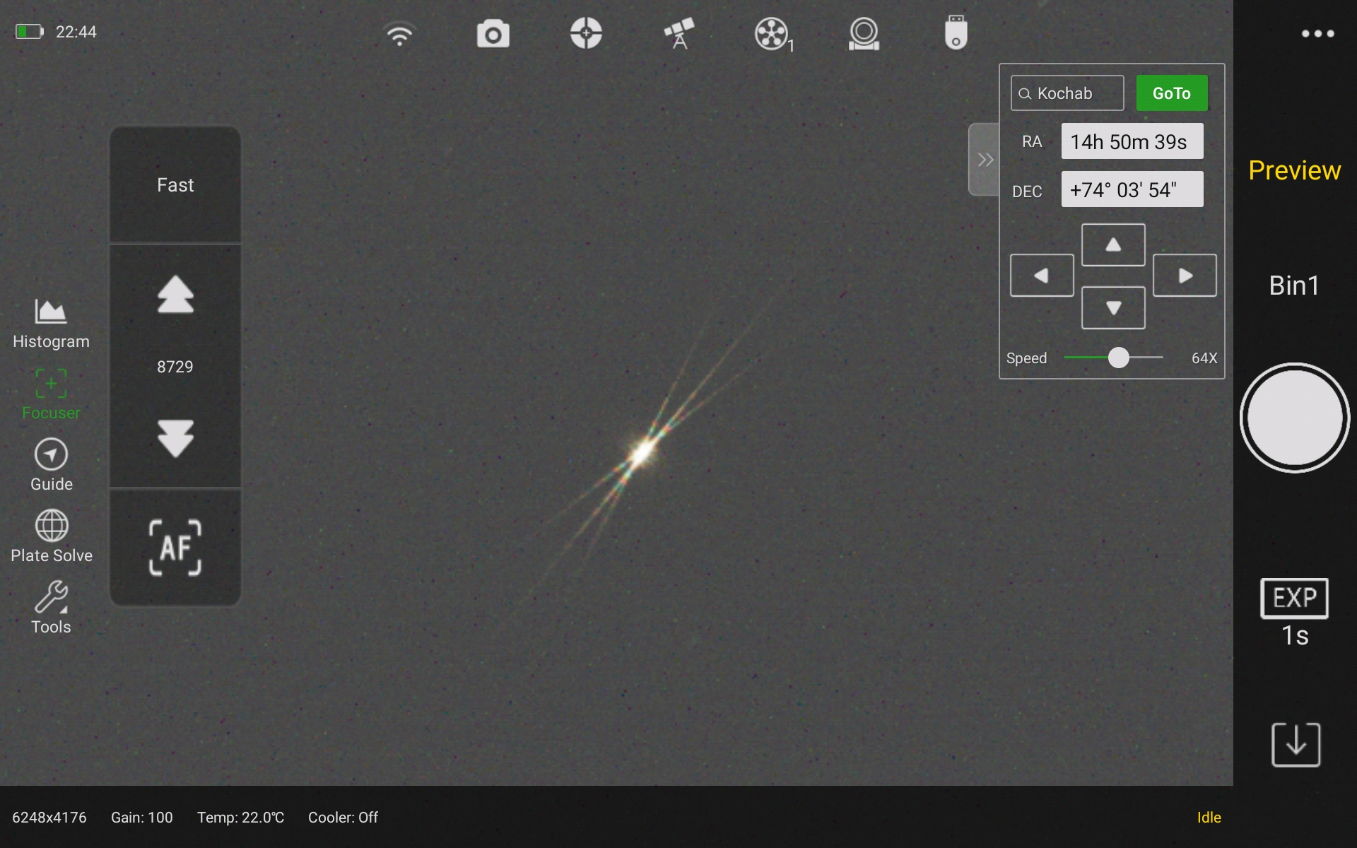

Essai ce soir, entre deux nuages, de la MAP automatique
sur Kochab.
Possibilité de MAP toutes les, 1, 2, 3, 4 heures et/ou 2, 4, 8 degrés C et/ou à chaque changement de filtre et/ou après retournement au méridien
Avant MAP: MAP Auto Verification au Bahtinov

la V curve a l'air bonne, parfait !!
