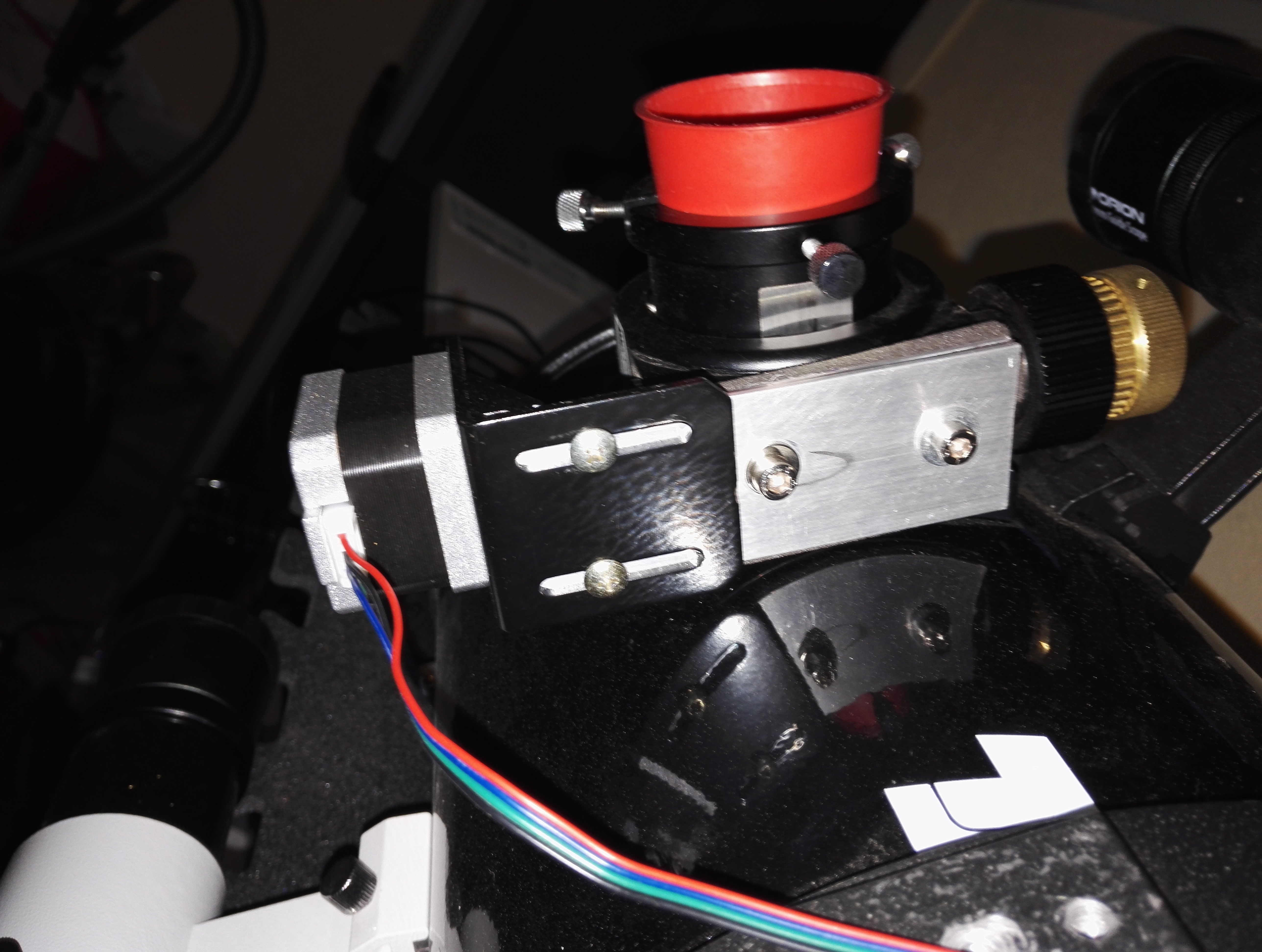

J'ai le même type d'équerre en alu, mais c'est sa fixation sur le tube qui me pose un peu pb. Tu peux poster une photo ou deux pour voir comment tu as fait ?

Tiens rapidement.
Je suis sur le téléphone !
Tu le coupes à la scie à métaux facilement et un coup de papier de verre pour les côtés !
Sur mon po il y avait 2 trous. Je visse le tout la dedans.
Sur la photo on ne voit pas bien mais il y a 2 plaques dalu. Entre les deux j'ai mis un morceau de tapis décathlon ! Une mousse un peu épaisse et assez ferme.
De la bricole quoi !
