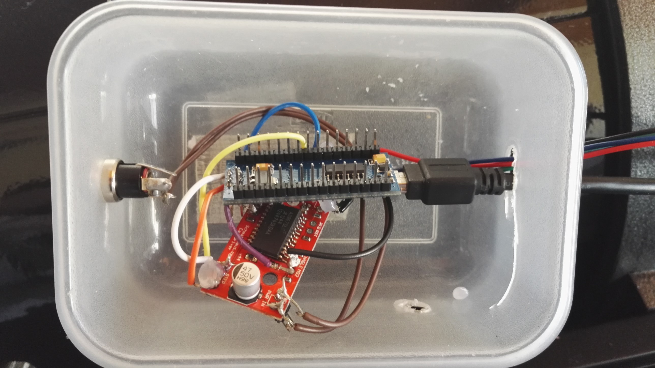

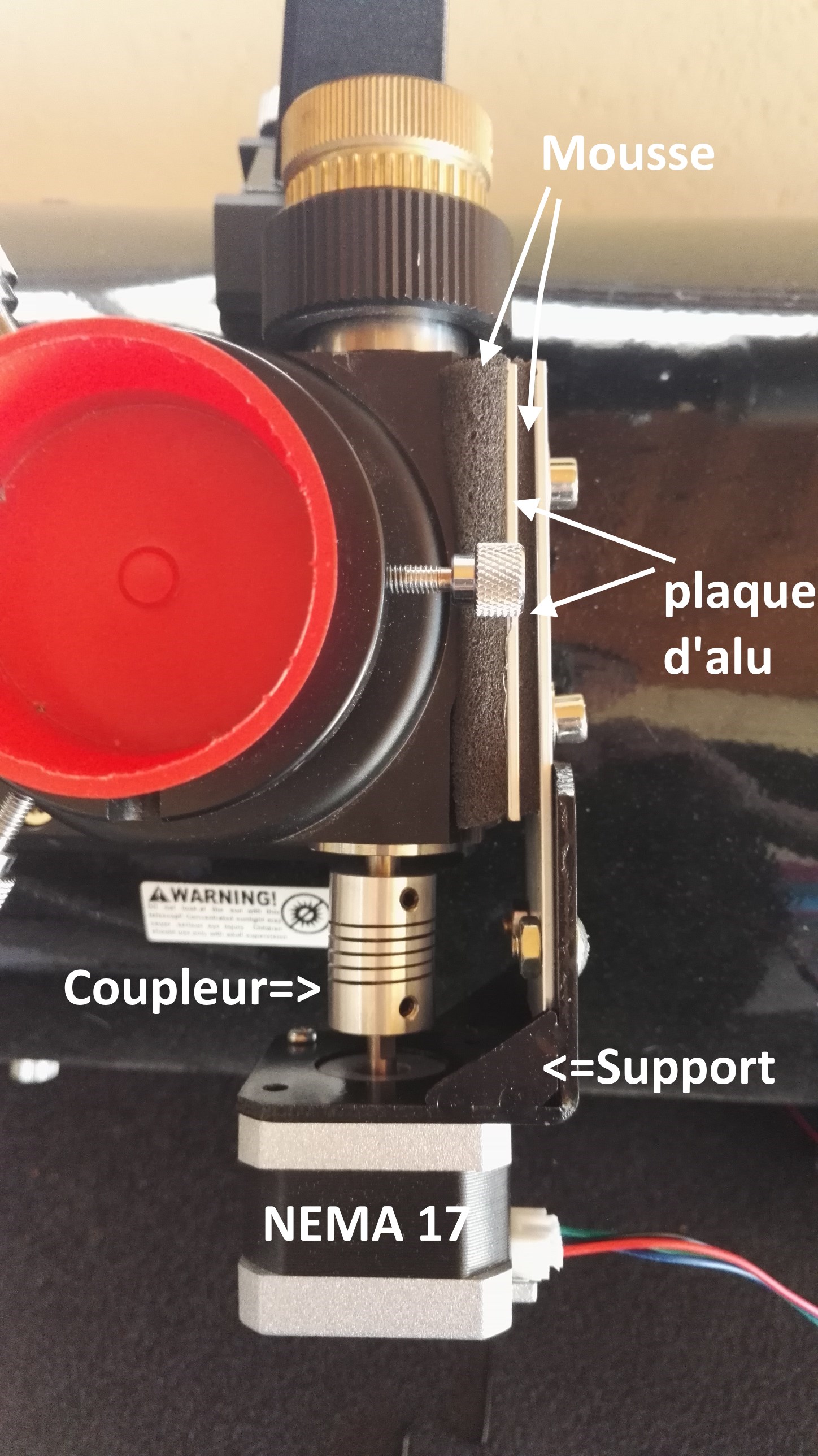

Je suis en train de réaliser une petite notice de "mon" focuser.
C'est encore très brouillon, mais il me manque tellement de temps pour arriver à tout faire !
Je vous partage donc déjà un très rapide résumé qui est disponible ici :
https://drive.google.com/folderview?id= ... sp=sharing
Encore une fois, il s'agit de "mon" montage. Je suis parti sur la version la plus basique étant une véritable brêle en électronique. A chacun sera d'adapter les montages en fonction de son matos bien sûr. En tout cas, pour ma part, cela fonctionne vraiment très bien avec mon Newton 200/800 et SGP (mais vu que ce sont des drivers ASCOM, ça doit marcher avec tous les soft).
Je continuerai à faire évoluer le document, notamment avec des photos, des trucs à faire/ne pas faire petit à petit en fonction du temps.
Si quelqu'un est intéressé, je reste en support pour toute question/remarque.

Franchement, si j'y suis arrivé (bon, Alessandro était en backup !) c'est vraiment très faisable !
L'essentiel est que çà marche bien et en plus la satisfaction de son boulot et du prix réduit...

Rô non.... Ca fait peur, mais honnetement, il n'y a que 8 soudures à faire ! Le plus compliqué c'est de trouver l'astuce qui te permet de fixer le tout.
J'ai mis à jour le document avec quelques images pour montrer la "complexité" de la chose.
Ci joint les images :
et l'horrible montage... (mais ça marche !) :
Montage Moteur.jpg (532.23 Kio) Consulté 3014 fois

oui Laurent c'est toujours impressionnant la première fois mais je te rassure ca fais pas mal ;)

archange34 a écrit :Ces images doivent me rassurer ? :mrgreen:
C'est pour te montrer à quel point je suis pataras ! Et malgré ce, ça marche !
