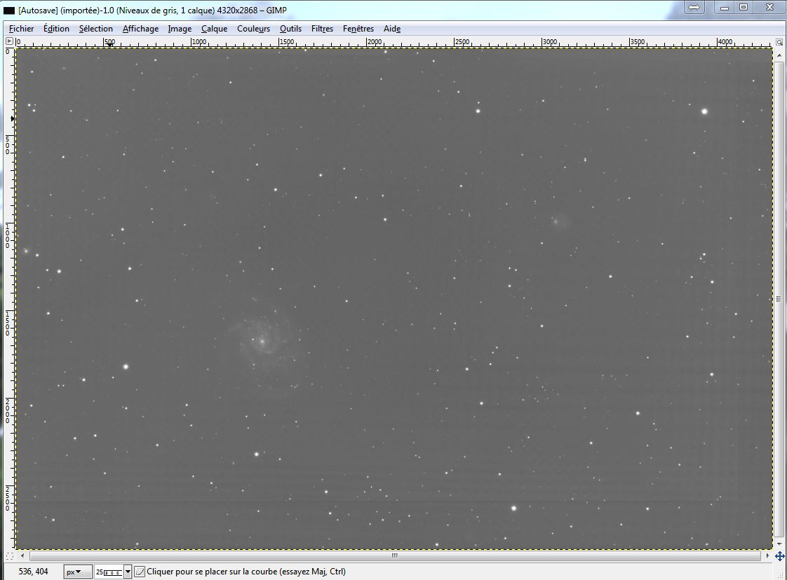

Ce sont des sorties de DSS brut d'empilement... Le tout noir est donc normal ;) Comme pour une image linéaire de prétraitement dans PixInSight.
Au boulot GIMP arrive à voir du signal dedans, cf. capture vite faite ;) J'ai juste étirer la courbe pour voir !
Sous Photoshop, essaies de changer le mode de travail dans "Image" puis "Mode". Mon CS6 portable du boulot n'arrive même pas à ouvrir le fichier... Il doit être en 16 ou 32 bits pour l'espace de travail colorimétrique ^^
