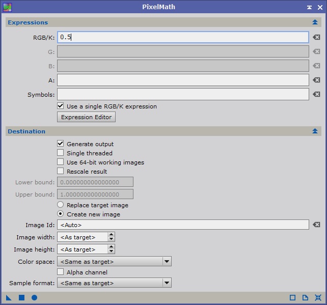

J'ai une question sur le traitement avec la réduction du bruit et le TGVDenoise. Dans les tutos, Marian explique qu'il faut faire un masque d'atténuation de 0,5 avec PixelMath mais pourriez-vous me confirmer que l'expression est la suivante : MasterLight * 0,5 ? Mais vu que l'image est linéaire, je ne vois pas de différence sur la nouvelle image générée. Et quand je l'applique à mon image en masque inversé, je remarque que ça ne protège que quelques étoiles alors que, si j'ai bien compris, cela devrait protéger un maximum les étoiles et les objets ?
Salut Pierre-Lo,
Non, l'idée est de créer une image grise uniforme qui va te servir de masque pour la suite. Ce genre d'image est utile lorsque les process sont trop forts et que l'on souhaite en atténuer leurs effets. Donc, une image contenant 50% de blanc (et donc 50% de noir) atténuera les effets de moitié.
Pour ce faire, dans PixelMath l'expression est simplement "0.5" :

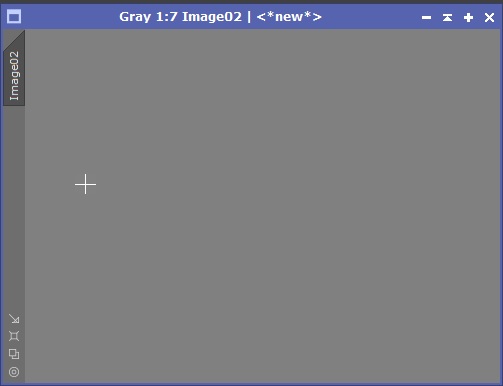

De cette manière tu crées une nouvelle image de même dimensions que la tienne, mais seulement composée de gris.
T'es au top Davy, merci beaucoup !
Oui en effet le process était trop fort dès que l'on coche "Local Support" et ça rendait le fond de ciel en moiré.
