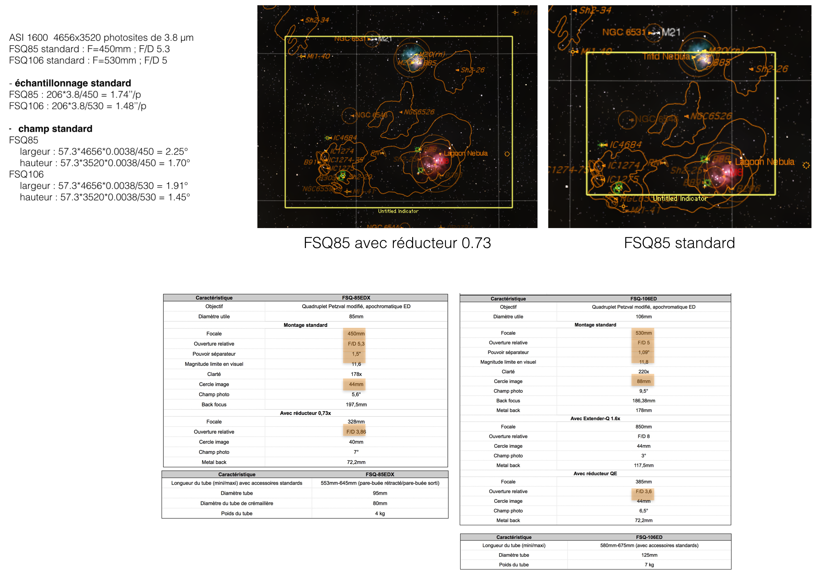

Petit résumé ci-dessous (avec une ASI1600). f
Voila_Capture 2016-10-26_08-21-17_PM.png (1.71 Mio) Consulté 4770 fois
Le quadruplet petzval est un confort non négligeable; un champ corrigé très grand et donc pas de correcteur à acheter avec les soucis de backfocus que cela peut engendrer.
