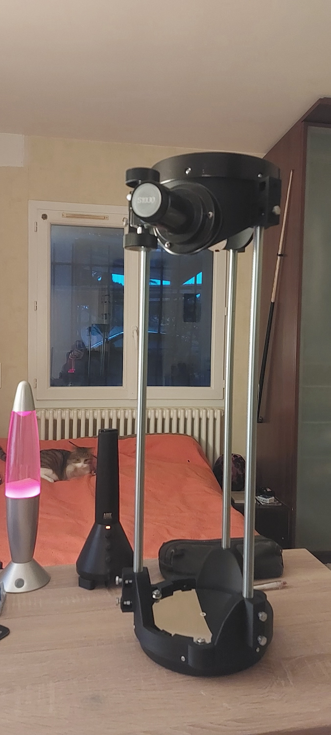

J'ai eu la chance de trouver immédiatement les ressorts idéaux (en terme de tension) pour tenir le miroir primaire.
Le "tube" est fini, il ne me manque qu'à construire une monture simple type Dobson (ou en acheter une).
Voici le montage :
Une fois installé, le miroir primaire est tenu par ces 3 ressorts, et les 3 vis d'origine pour la collimation permettent de le déplacer d'environ 3 à 4 mm sur chaque axe.
Le miroir secondaire est tenu par un anneau plus simple, avec une section pour le porte-oculaire (positionné selon la modélisation 3D du télescope d'origine, que je montre dans le post précédent).
Chaque partie tient sur les tiges filetées par friction + 2 vis par tige avec 2 écrous comme ici. Toutefois c'est assez fragile et j'aurai probablement à redesigner/renforcer !
Maintenant j'ai repoussé ce travail pour le moment, je préfère que ça soit fonctionnel avant d'être robuste et durable. Sachant que je suis très proche de la limite de taille du plateau de l'imprimante 3D. :lol:
L'alignement obtenu d'entrée de jeu n'est pas trop catastrophique, rattrapable en collimation je pense, mais je ne le saurai qu'après avoir coupé les tiges à la longueur idéale.
Et voici la bête entière, ça a de la gueule je trouve !

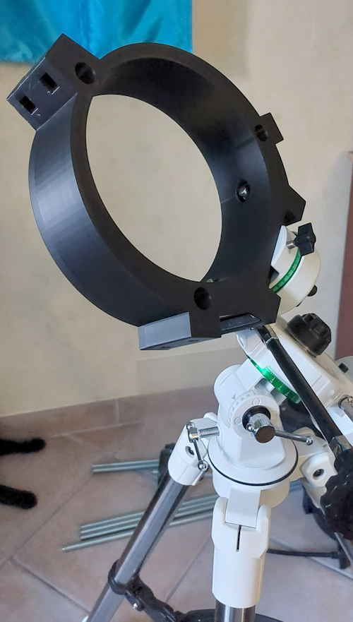

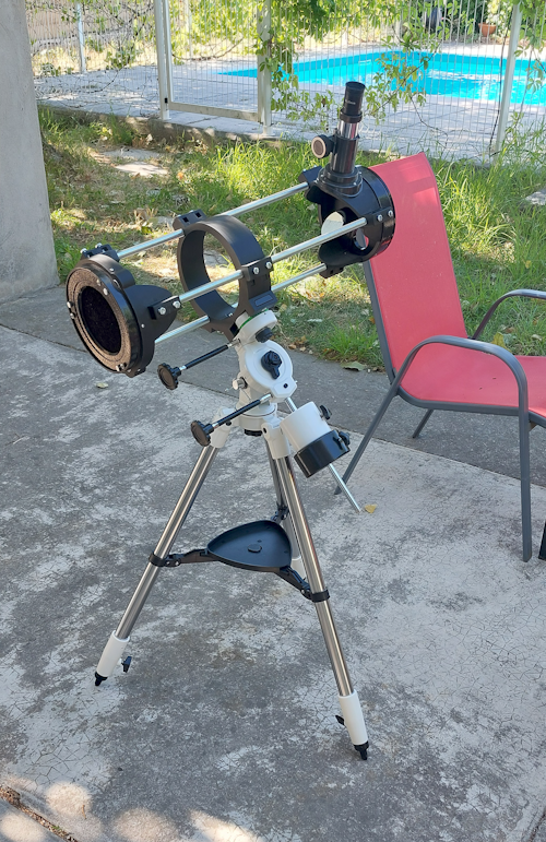

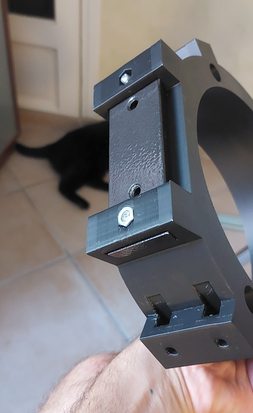

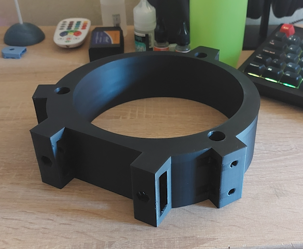

Acquisition faite de la monture, il a fallu dessiner et imprimer l'anneau central du tube permettant le lien avec la monture.
Et voici la bête montée, et un premier test d'observation (aucun voisin n'a été constaté dans le champ de vision, fort heureusement).
