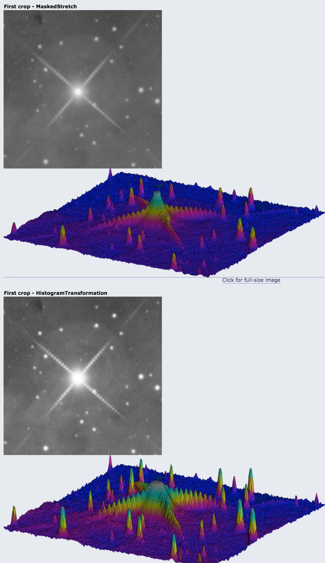

Oui effectivement belle image ! Bravo !!
Pour les étoiles je suggère, sous pixinsight, l'utilisation de Maskedstretch en remplacement de l'HistogramTransformation que je n'utilise plus maintenant. Le MaskedStretch fait une redistribution des valeurs en plusieurs étapes, très douces, avec une variance entre haute et basse lumières bien moindre qu'avec l'HistogramTransformation. Le manque de contraste résultant peu se rattraper avec CurvesTransformation qui peut s'appliquer uniquement sur certains intervalles de valeurs (en évitant donc de booster les étoiles).
Le résultat est flagrant, on a même l'impression d'avoir un meilleur piqué d'étoiles. Plus besoin du Morphological Transfo du coup (avec le risque de réticulation)
ci-dessous exemple d'une discussion sur le forum pixinsight, en haut MaskedStretch, en bas HistogrammeTransfo.
Sinon, si je peux me permettre, à mon gout les couleurs sont un peu trop saturées (mon écran est calibré), surtout dans les bleus.
Encore bravo !
